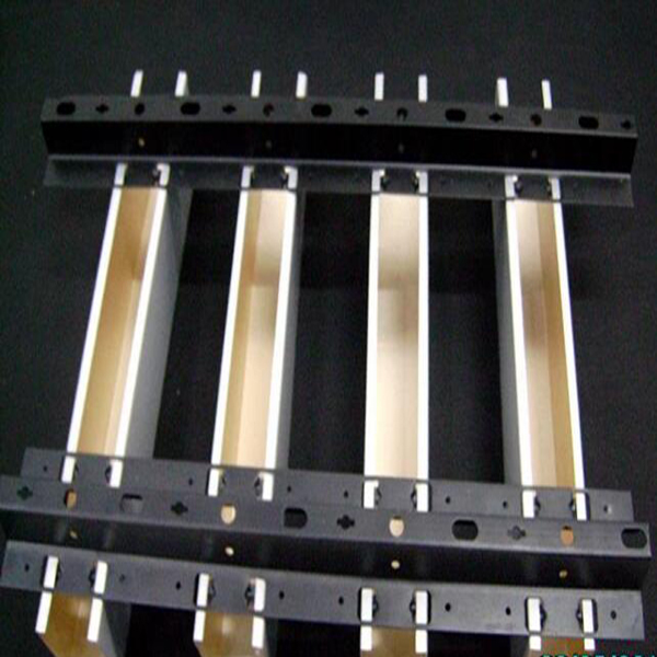

U型铝方通材料是一种常用的吊顶装饰材料,根据产品的规格和具体的设计要求,安装配件会有一定的区别,有用平齿龙骨或者是卡式龙骨,由于排列方式的相同,所以安装的方法方式都是一样的我们简单可以分为以下几个步骤来完成安装。
1,弹线定位:
根据设计图纸,结合具体情况,将龙骨及吊点位置弹到楼板底面上。如果吊顶设计要求具有一定造型或图案,应先弹出吊顶对称轴线,龙骨及吊点位置应对称布置。龙骨和吊杆的间距、主龙骨的间距是影响吊顶高度的重要因素。不同的龙骨断面及吊点间距,都有可能影响主龙骨之间的距离。各种吊顶、龙骨间距和吊杆间距一般都控制在1.0一1.2m以内。弹线应清晰,位置准确。铝合金吊顶,如果是将板条卡在龙骨之上,龙骨应与板成垂直;如用螺钉固定,则要视板条的形状,以及设计上的要求而具体掌握。
2,确定吊顶标高:
将设计标高线弹到四周墙面或柱面上;如果吊顶有不同标高,那么应将变截面的位置弹到楼板上。然后将角铝或其他封口材料固定在墙面或柱面,封口材料的底面与标高线重合,角铝常用的规格为25mmx25mm,铝合金吊顶的角铝应同板的色彩一致。角铝多用高强水泥钉固定,亦可用射钉固定。
3,吊杆或镀锌铁丝的固定:
与结构一端的固定,常用的办法是用专业工具将吊杆或镀锌铁丝固定。可以选用尾部带孔或不带孔的两种射钉规格。如果用角钢一类材料做吊杆,则龙骨也大部分采用普通型钢,应用冲击钻固定胀管螺栓,然后将吊杆焊在螺栓上。吊杆与龙骨的固定.可以采用焊接或钻孔用螺栓固定。
4,龙骨安装与调平安装:
根据已确定的主龙骨(大龙骨)位置及确定的标高线,先大致将其基本就位。次龙骨(中、小龙骨)应紧贴主龙骨安装就位。然后再满拉纵横控制标高线(十字中心线),从一端开始,一边安装,一边调整,较后再精调一遍,直到龙骨调平和调直为止。如果面积较大,在中间还应考虑水平线适当起拱。调平时应注意一定要从一端调向另一端,要做到纵横平直。特别对于铝合金吊顶,龙骨的调平调直是施工工序比较麻烦的一道。龙骨是否调平,也是板条吊顶质量控制的关键。边龙骨宜沿墙面或柱面标高线钉牢。固定时一般常用高强水泥钉,钉的间距不宜大于50cm。如果基层材料强度较低,紧固力不好,应采取相应的措施,改用胀管螺栓或加大钉的长度等办法。边龙骨一般不承重,只起封口作用。一般选用连接件接长。连接件可用铝合金,亦可用镀锌钢板,在其表面冲成倒刺,与主龙骨方孔相连。全面校正主、次龙骨的位置及水平度,连接件应错位安装。
